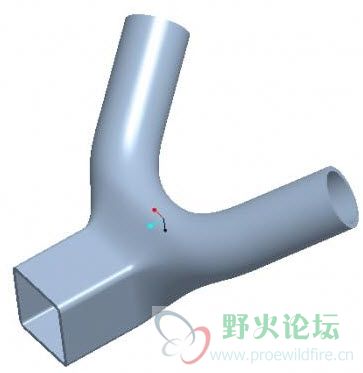

三通面补面,如题,附igs文件,曲面g1,抽壳不小于6mm(越厚越好)(我做的不好,寻求高手的做法)
如果做题请附加厚图:
效果图

做了个,感觉比你的差多了...不过,我感觉,你壁厚要大的话,那个方的四条边R加大就能加厚了!

倒R10的角/

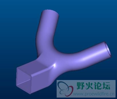

呵呵!又搞了个,方法跟前面的不一样了...面感觉比前面个要光滑些,就是面下好象接合的还不够好!
