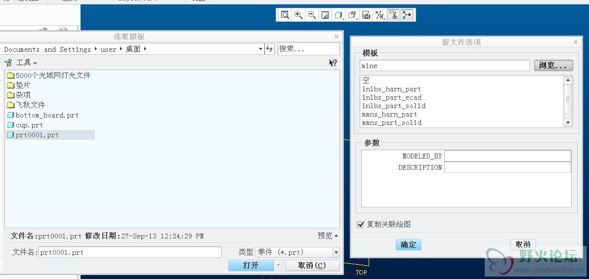

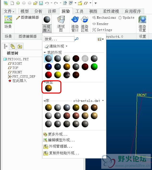

这个问题是你新建零件的时候,原模板零件里面的颜色决定的
1.比如你看一下:我新建一个prt001,然后以这个prt001为模板新建prt002时候使用;看到被红圈圈出来的颜色
2.我以这个prt001为模板新建prt002

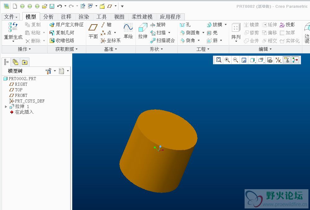

3.在prt002里面拉伸实体(这里我没有再次添加颜色,而是模板的颜色)
44
