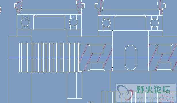

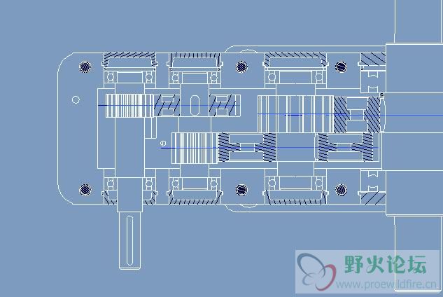

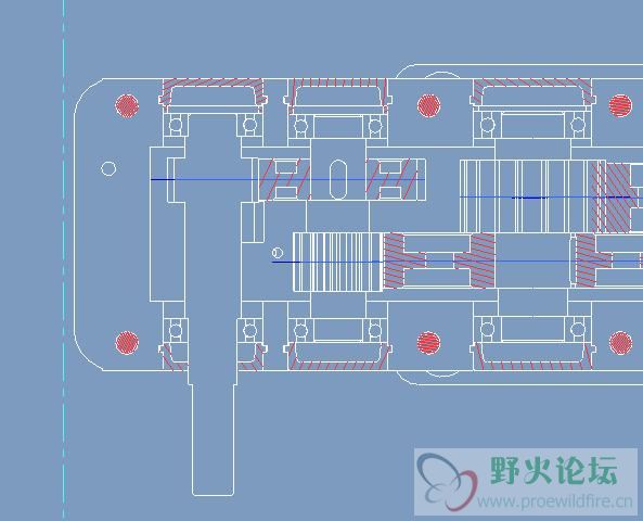

我在按照装配图中轴,齿轮轴不剖,将剖面线排除,然而排除后齿轮轴上的齿轮又出现了
把剖面线拭除,然而轴中就会缺少很多线,请问老师怎么做可以达到标准的装配图的要求?
一对齿轮怎么画他的啮合的区域?

发表于 2013-9-26 15:52 | 显示全部楼层
排除剖面线,更新视图
47499
发表于 2013-9-26 21:40 | 显示全部楼层
双击剖面线属性里排除
