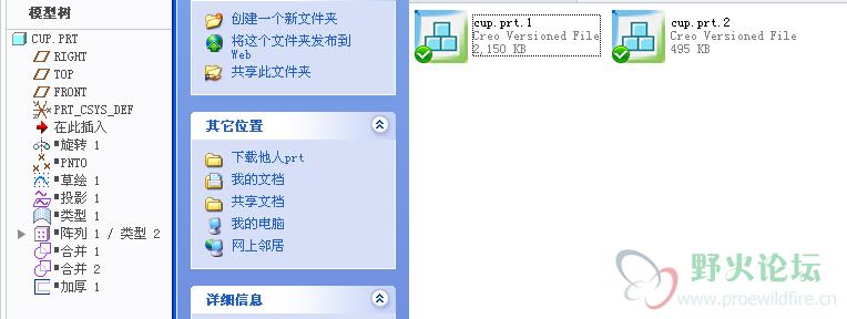

发表于 2013-9-26 14:06 | 显示全部楼层
楼主下次发prt文件的时候可以把“在此插入”拖到最上面,然后保存,这样文件会小很多,分的包就会少一些。
具体方法看这里:
http://www.proewildfire.cn/thread-3237-1-1.html
