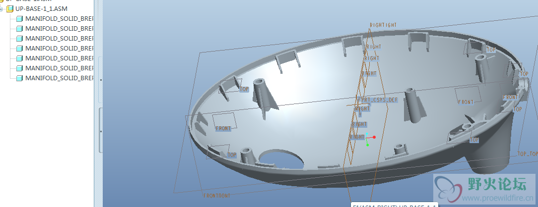

这个STEP格式文件中把原来整列做出的结构分成了几个文件

 楼主| 发表于 2013-9-26 11:52 | 显示全部楼层
我把文件发给你看一下好吧,

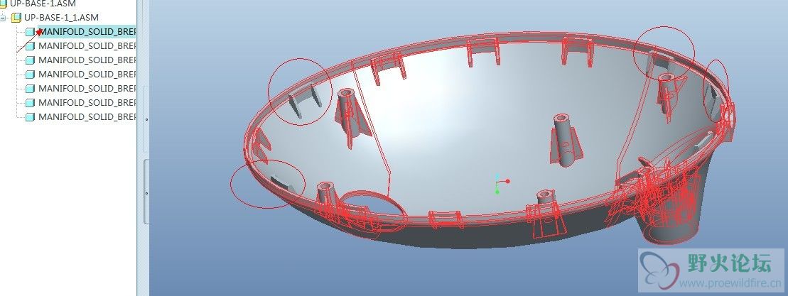

我也遇到过这种情况,问题描述:prt档绘制完成后,保存为stp格式后,打开stp格式,原来prt档中阵列的特征变成了组件了,该如何解决呢?

发表于 2013-9-26 13:53 | 显示全部楼层
应该是原零件不连续的原因吧

发表于 2013-9-26 16:50 | 显示全部楼层
解决方案可以复制所有曲面,然后实体化。拉伸取出原特征。这样也可以看零件是否连续。
