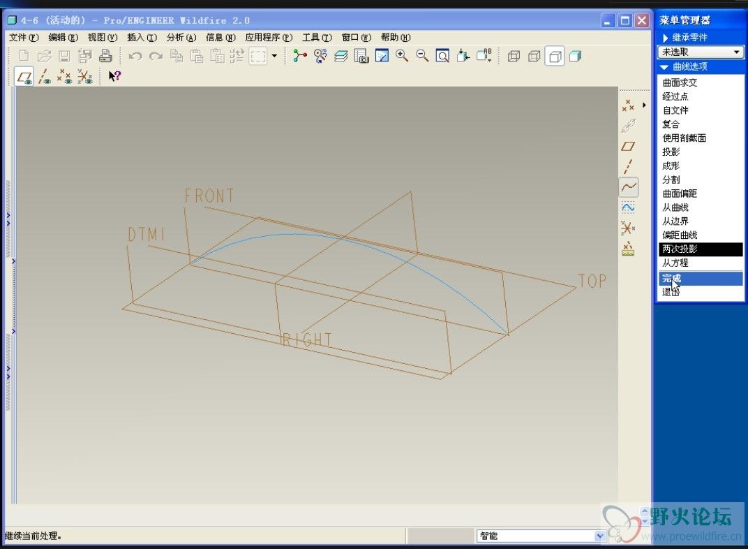

在看一个画鼠标的视频中,看到两次投影不知道是什么东东来的,求指导!!

先分别创建两个截面曲线,然后选择两个特征选择编辑-相交就可以了。
也可以在草绘好第一个截面曲线后选择该曲线便选择菜单编辑-相交,进入相交环境后就可以定义第二截面了

2次投影就是合并曲线。为创造空间曲线用的。就是后来的合并曲线。
你可以倒推理解,就是一个空间曲线分别在2个平面上的投影。

这个东西就跟5.0版本的相交命令是一个东西,都是产生空间曲线的,好像老版本的PROE2.0就有这个命令
