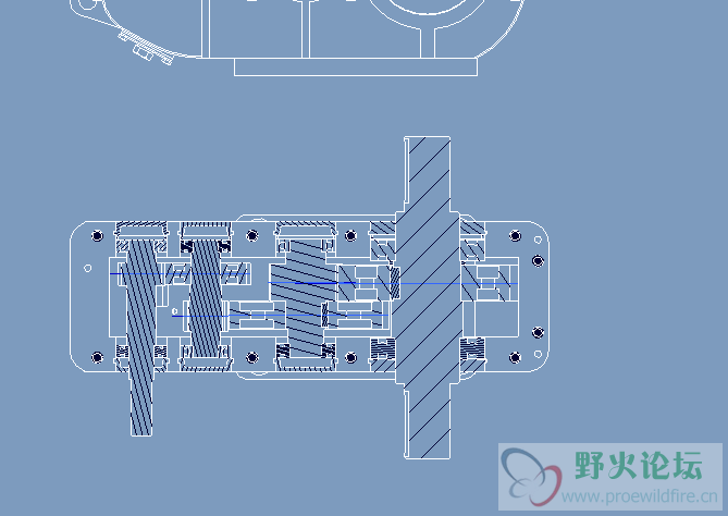

这是我画的减速器的三维图和二维的俯视图,为啥我的轴被剖了 ,
怎么弄才能让我的图和正常的减速器的装配图的俯视图一样呢

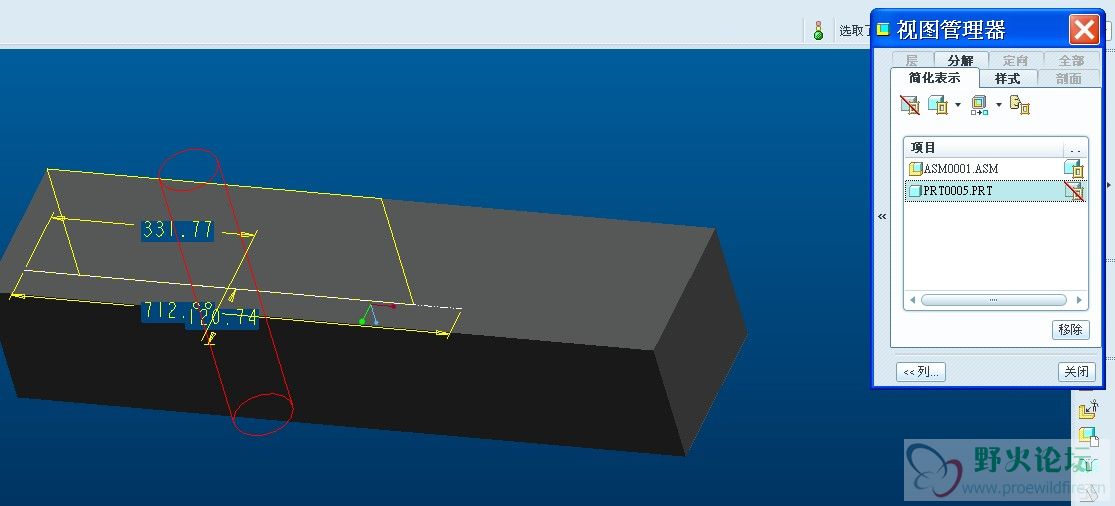

发表于 2013-9-26 07:41 | 显示全部楼层
剖面属性里排出不剖的元件

发表于 2013-9-26 08:47 | 显示全部楼层
简化表示里面可以排除元件~
你瞅瞅,倒数第六行,排除即可~~

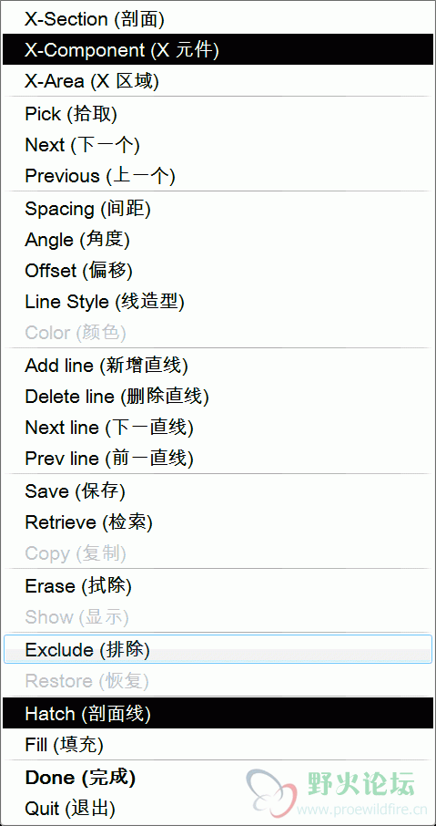

发表于 2013-9-26 09:11 | 显示全部楼层
双击视图中的剖面线,在视图中的点选轴、螺栓、销钉、轴承的钢球这些制图标准不需要剖切的零件剖面线,在弹出的菜单管理器使用“排除”或“拭除”功能。
