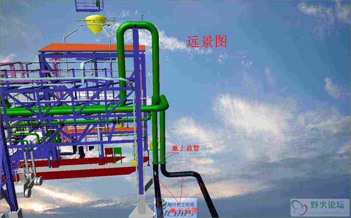

请问这种图是什么软件做的?想做一个塔 式设备的3d图,请问用什么软件能做?什么软件好学?

proe可以做

破衣就可以做,用EFX 模块进行

proe就可以~

在装配模式下,创建一个包含了线框轮廓的立体草绘骨架模型,用Pro/E的EFX挂件或Creo的AFX挂件按照草绘的线逐根加载角钢、槽钢型材,再用EFX或AFX自带的型材位置调整工具和型材端头修剪工具使装上去的型材符合实际需要,最后可用EFX或AFX自带的装配螺钉工具为两两型材端头装配联接螺栓、垫片、螺母。用了多个版本的Pro/E,现在觉得Creo 2.0是最好的,弥补了Pro/E的一些缺陷,加快了建模设计速度,希望Creo 3.0会更好。

感谢,有这方面的教程吗?书籍或是视频教程都行,因为最近想做一个空分的大型模型。

Creo 2.0 TOP-DOWN 骨架与AFX结合(探讨)
http://www.proewildfire.cn/forum ... &fromuid=155666
(出处: 野火论坛)
看一下这个能不能帮到你。
