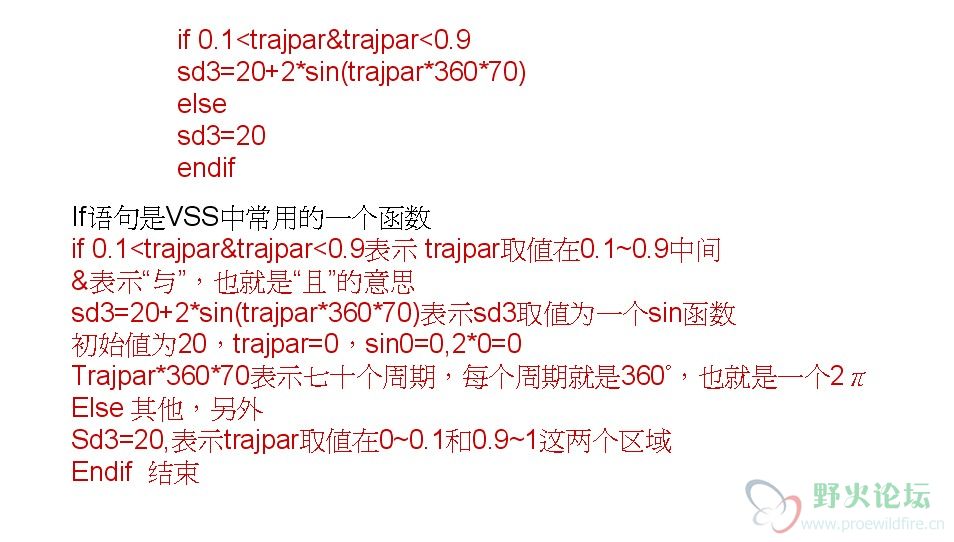

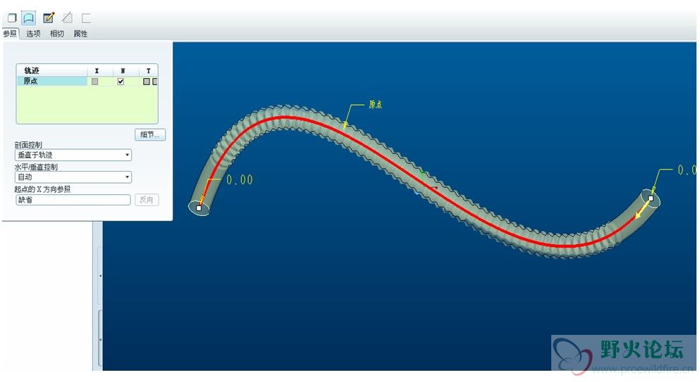

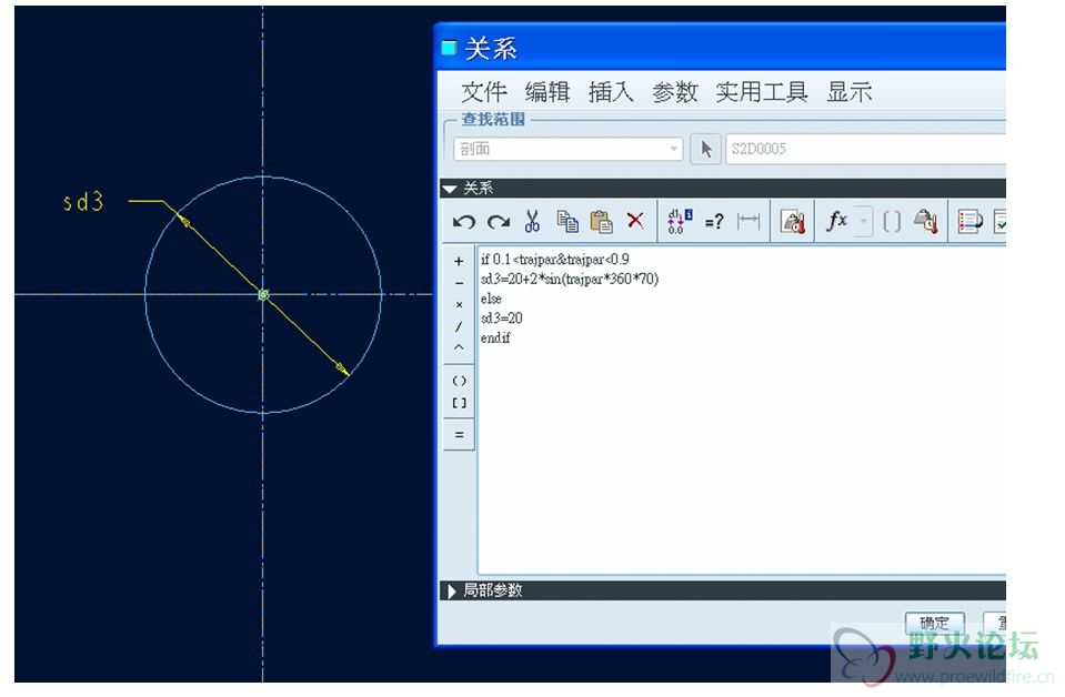

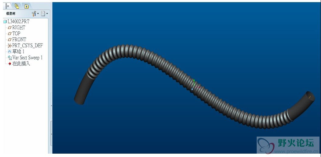

[原创] 波纹管的简单绘制

剖面扫描,一直很强悍!
645
891
 楼主| 发表于 2013-9-25 21:40 | 显示全部楼层
Victorhugo 发表于 2013-9-25 20:53
剖面扫描,一直很强悍!
必须强悍啊
