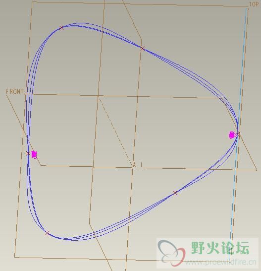

如图六个点是以紫红色2个点绕中心的轴做120度阵列得到的,我想得到一条120度旋转重叠的线
如果用约束起点和终点相切于线,当这两个点都在图中的front平面时,很容易做到
但是当其中一个点偏离front平面时就不行了,请大家试一试怎么才能做出来

发表于 2013-9-25 13:20 | 显示全部楼层
感觉不太可能实现,因为你画的这两个点X\Y\Z三个坐标都不同。
别捣蛋了!

我觉得直接草绘来的更快些

通过点不能用么?

通过点不知道能不能自己封闭,如果靠约束与图中那根蓝色的线相切出来的图形不是120度重复的(如图),
我想要的效果是和草绘中的样条线一样,点了这6个点之后是自动形成一个封闭图形(阵列中对应的点对曲线的影响是一样的,所以图案是120度旋转重叠的)
但是立体的点就不行了,而且实际上点要比示意的多好多,做曲面投影或者分段约束来做都挺复杂的
好像creo也没办法直接选这6个点出来一个封闭曲线
