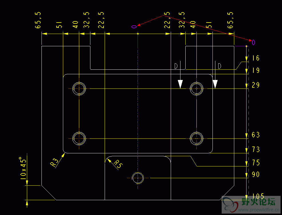

如何 重新编辑 零基准 尺寸呢 ?请大侠们教我~~~~~~~~

发表于 2013-9-24 12:53 | 显示全部楼层
你的是用CAD还是用PROE呢,用什么软件编?

 楼主| 发表于 2013-9-24 12:58 | 显示全部楼层
用的 PROE 工程图 直接出二维

发表于 2013-9-24 15:04 | 显示全部楼层
请将问题说清楚点.你需要编辑成什么样?

发表于 2013-9-24 21:49 | 显示全部楼层
如果是破衣那么直接双击它既可编辑

发表于 2013-9-25 09:21 | 显示全部楼层
删除了再重新标注,可以参考这个地方http://www.proewildfire.cn/forum ... 8%B1%EA%B3%DF%B4%E7

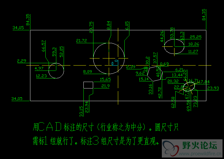

发表于 2013-10-1 11:59 | 显示全部楼层
cyf521001 发表于 2013-9-24 12:58
用的 PROE 工程图 直接出二维
就是一个选座标原点的问题,用CAD就用CAD的方法,用PROE就用PROE的方法。你现在经转了工程图,当然也可以用用CAD的方法的方法。用CAD的方法在工具栏菜单中标注好座标原点。在标注栏中选择标注标注就好了。

 楼主| 发表于 2013-10-12 13:35 | 显示全部楼层
jaueyr 发表于 2013-9-24 15:04
请将问题说清楚点.你需要编辑成什么样?
现在这样尺寸再生后  其余跟零点相关的尺寸就都不成了   编辑成 尺寸再生后也能成的 零基准尺寸
岳危 发表于 2013-9-25 09:21
删除了再重新标注,可以参考这个地方http://www.proewildfire.cn/forum.php?mod=viewthread&tid=28727&high ...
哈哈 版主威武!!  合计省点事 有的尺寸实在是太多嘞!
