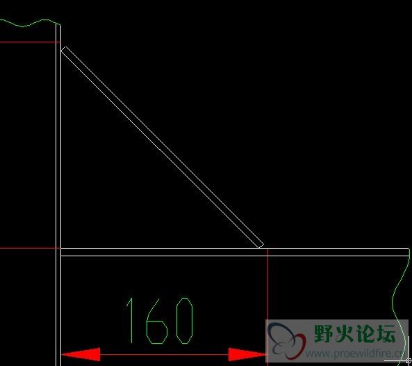

Creo2.0装配中,三个各是45°夹角的件,怎么定位约束?这是三个直板,如何约束呢?我怎么只能定面,不能定线啊?求教各位大神

没遇到过这样的问题,但是个人觉得可以都过添加辅助中心线来解决

谢谢085304229 老师的提醒,我选用的辅助平面来完成的,谢谢,野火生日快乐,真的,众人拾柴火焰高啊,在这里热心的老师很多,很能学到东西,谢谢

用辅助平面,平面上的边等即可解决

我试了楼主的问题
先在主件上建立辅助面
之后的组件再与辅助配置 重合 / 法向 / 距离 …
Ok….

creo里面装配一直很麻烦,要建基准面再装配,懒人的办法直接把角度转为距离。
