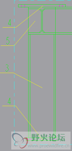

如图所示,上下两个板明显不是一个零件,但是bom表识别为一个零件,想问下为什么出现这个情况,以及如何避免~~

发表于 2013-9-24 11:29 | 显示全部楼层
把两个零件用不同Part number进行区分,

发表于 2013-9-24 21:36 | 显示全部楼层
难道是零件的参数名称一样了,会合并统计?

发表于 2013-9-25 21:39 | 显示全部楼层
不可能吧?PROE只认模型号。手工标注的?

 楼主| 发表于 2013-9-26 08:49 | 显示全部楼层
不是手工标注的,经实践表明,如果模型号相似性比较高以及参数几乎一致的情况下,无法区分,修改参数使之区分后就可以了的~
