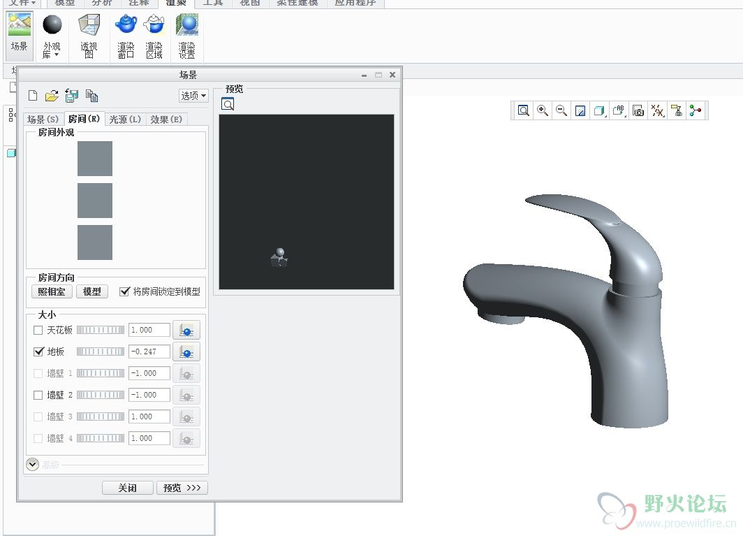

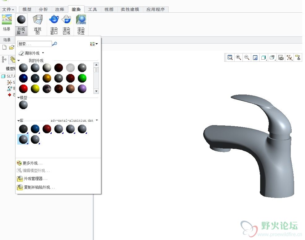

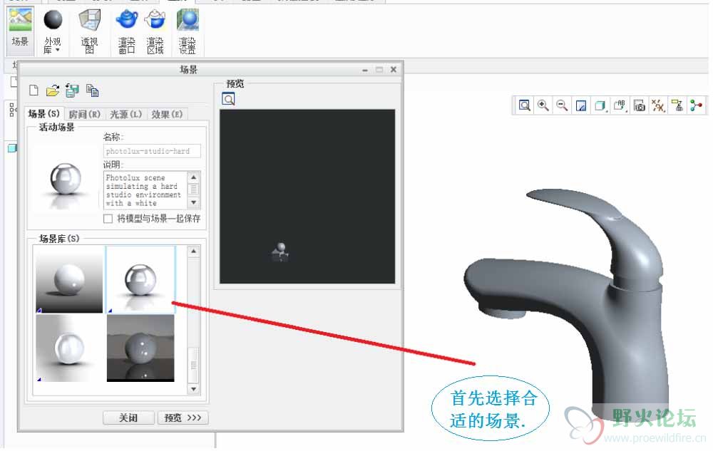

随着Creo的不断完善,在Creo中渲染出照片级的效果图也变得越来越简单了。但好像还是不多朋友使用Creo做渲染。也许是因为没有感受到Creo渲染的方便。
如下图:
首先选择合适的场景
首先选择合适的场景
调整位置
调整位置

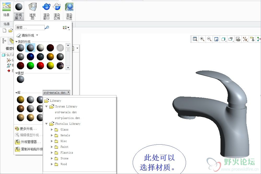

选取合适的材质
选取合适的材质
选取合适的材质
选取合适的材质

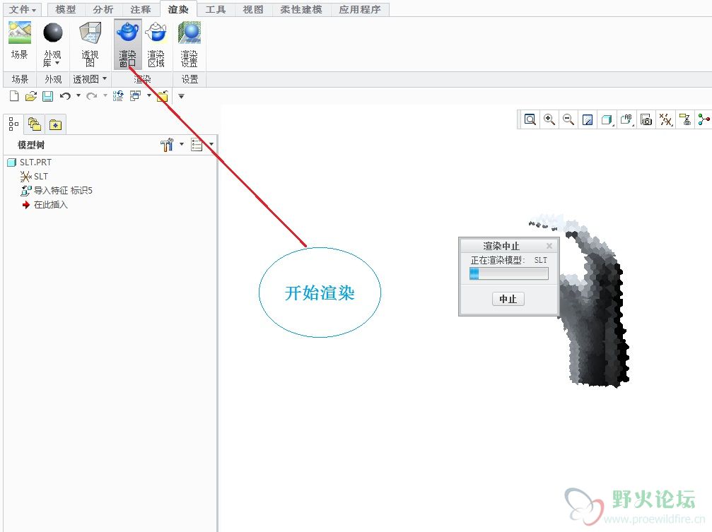

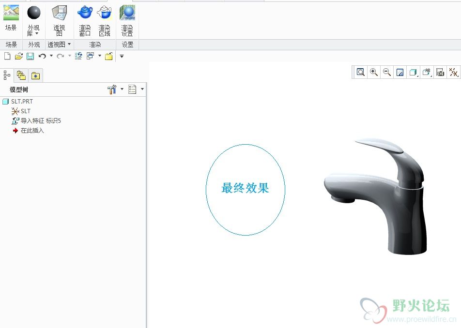

测试好后,调整渲染的品质
测试好后,调整渲染的品质
开始渲染
开始渲染
最终效果
最终效果
