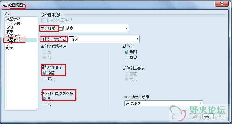

发表于 2013-9-23 23:02 | 显示全部楼层 |阅读模式
47499
发表于 2013-9-23 23:32 | 显示全部楼层
视图显示改为消隐模式
1694
192
农民
2636
热心助人勋章优秀会员勋章希望之星勋章宣传大使勋章
发表于 2013-9-24 09:21 | 显示全部楼层
双击视图,弹出“绘图视图”-----视图显示------
好好学习,天天向上。
48
发表于 2013-9-24 18:27 | 显示全部楼层
二楼说的对
