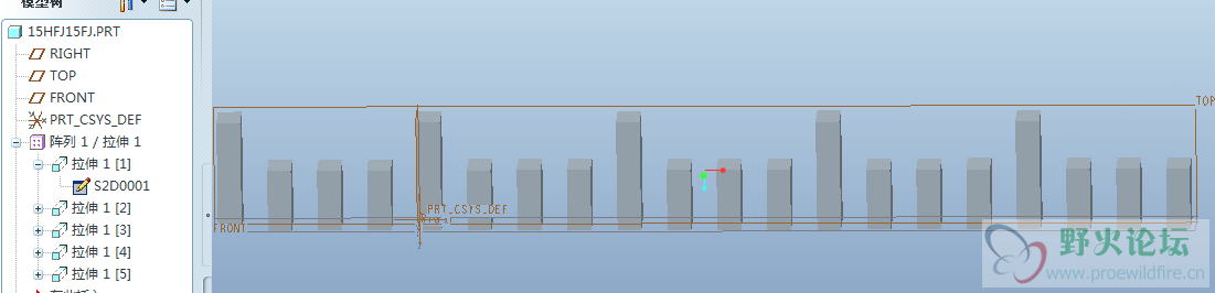

不用关系式(包括在草绘里也不用关系式)阵列出如下图的样式,注意不能用任何关系式,函数也不行,表阵列也不行~

发表于 2013-9-23 18:50 | 显示全部楼层
不让用关系式,那就用表阵列呗,肯定是可以完成的

发表于 2013-9-23 18:53 | 显示全部楼层
这个变化太简单,普通尺寸阵列都可以了

 楼主| 发表于 2013-9-23 18:54 | 显示全部楼层
也不能用表阵列

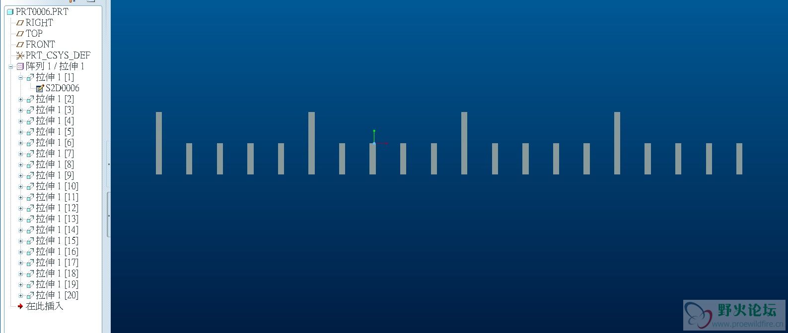

发表于 2013-9-23 18:57 | 显示全部楼层
是这样吗

 楼主| 发表于 2013-9-23 20:01 | 显示全部楼层
上传part看看

发表于 2013-9-23 21:49 | 显示全部楼层
效果上起来是一样的,但做法跟他的那个不一样,
他是做一个,后边的都是阵列出来的,而你的是一次拉伸四个,然后再阵列出来。

 楼主| 发表于 2013-9-24 08:29 | 显示全部楼层
他是做一个,后边的都是阵列出来的,而你的是一次拉伸四 ...
一次只能拉伸一个,不能多个~

发表于 2013-9-24 09:16 | 显示全部楼层
为什么有简单的方法不用呢。用那么多拉伸干什么呢。
