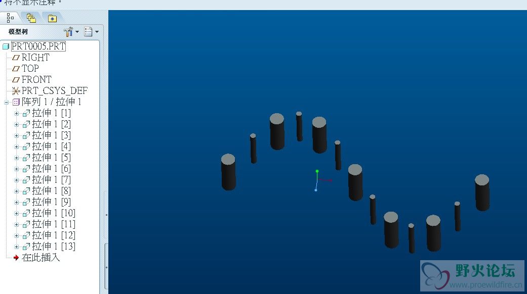

不用关系式(包括在草绘里也不用关系式)阵列出如下图的样式,注意不能先草绘线,要求柱体在正弦曲线上,也不能用表阵列~

发表于 2013-9-23 17:18 | 显示全部楼层
上传个prt文件学习一下。

发表于 2013-9-23 18:06 | 显示全部楼层
在整列中选择曲线整列就可以了

 楼主| 发表于 2013-9-23 18:22 | 显示全部楼层
我不是这刀菜 发表于 2013-9-23 18:06
在整列中选择曲线整列就可以了
不能草绘sin曲线~

发表于 2013-9-23 18:24 | 显示全部楼层
要是沿着标准的正弦曲面阵列应该先绘制好正弦曲线的啊,但是看你的是阵列特征是交替变化的(不知道是开始拉伸好的,还是后面阵列里选择的尺寸变化?)如果是直接在拉伸的时候选择的参照就是正弦曲线的话,那样在草绘里面又是怎么样添加的?不知道我的理解是不是对的,等待楼主Prt文件

发表于 2013-9-23 18:26 | 显示全部楼层
可以通过一个sin函数关系来控制一个尺寸 达到这种整列效果吧

 楼主| 发表于 2013-9-23 18:27 | 显示全部楼层
不用关系~请看清题目要求

 楼主| 发表于 2013-9-23 18:29 | 显示全部楼层
085304229 发表于 2013-9-23 18:24
要是沿着标准的正弦曲面阵列应该先绘制好正弦曲线的啊,但是看你的是阵列特征是交替变化的(不知道是开始拉 ...
继续想想试试~
