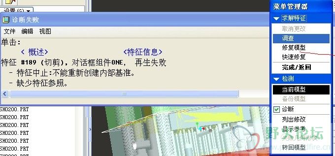

模型存在失败特征,应该怎么修复呢。记得以前会出现一个诊断失败的提示,接着出现一个该死的窗口,什么重新定义啊 什么重新参照啊 调查什么的,关都关不了。现在想打开那个窗口了,想修复下试试了,反而找不到那个窗口在哪里打开了。请各位高手支招,万分感谢啊。

 楼主| 发表于 2013-9-23 16:31 | 显示全部楼层
都没人会吗?怎么才能让出现那个诊断失败的窗口呢

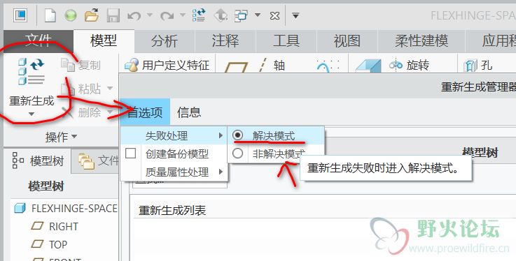

113
130
发表于 2019-7-25 16:24 | 显示全部楼层
Creo4.0的选项开关如附图
