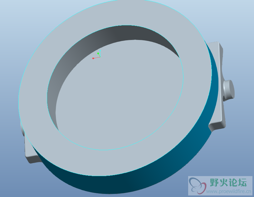

如图所示,我要在内壁上画一个螺纹,该怎么画?好久以前会的,现在忘了,求指教。

用螺旋扫描 切面就可以了撒

有修饰就行

请问什么是修饰螺纹??

我是说修饰螺纹是什么?

用线条表示螺纹

就是工程图里用细线条表示螺纹,而不是画出螺纹牙型

这样子呀,明白了!谢谢坛主!
