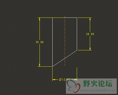

请教高手斜面圆柱的尺寸为何短边标尺寸不对,如下图:
工程图
工程图

直接显示的尺寸取决与你做特征的时候所标注的尺寸。
右边的尺寸你可以手工标注一个。

過度約束
零件過度約束時,尺寸當然加不上去
除非將垂直的限制條件刪除

圆形没有直边参考,通常这类尺寸使用show/erase自动显示出来

在做模型时就把尺寸加上

是这样吗?

还有一种可能,我看他标注到的位置好像是中心,估计标注时是使用middle(中心点)标注的。
