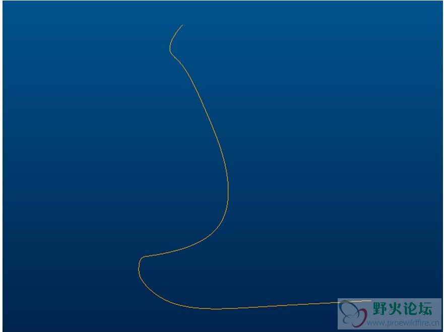

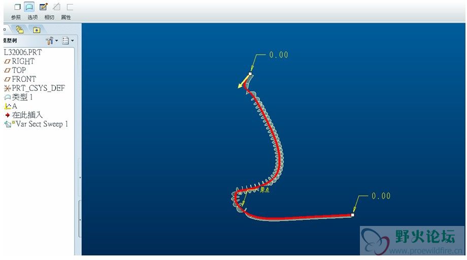

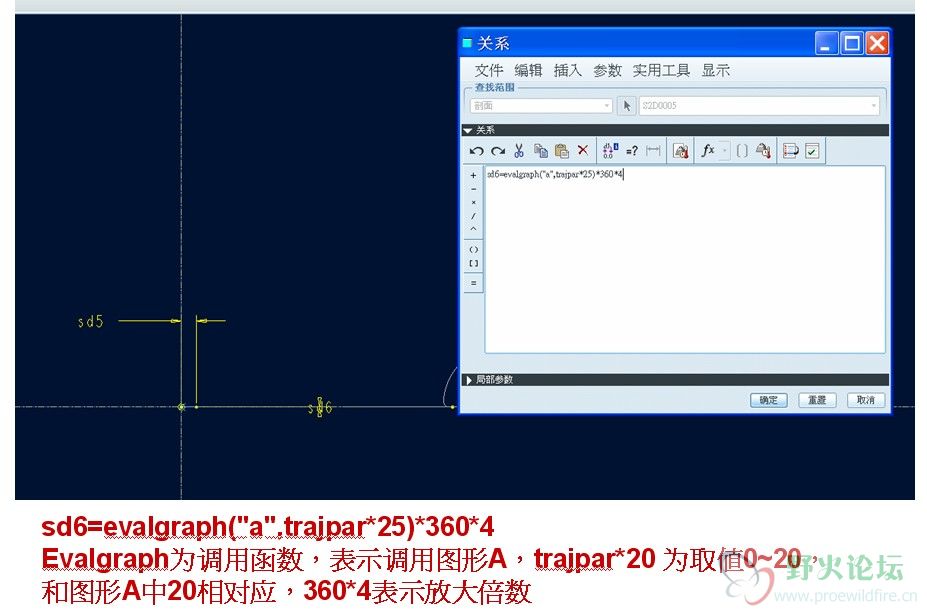

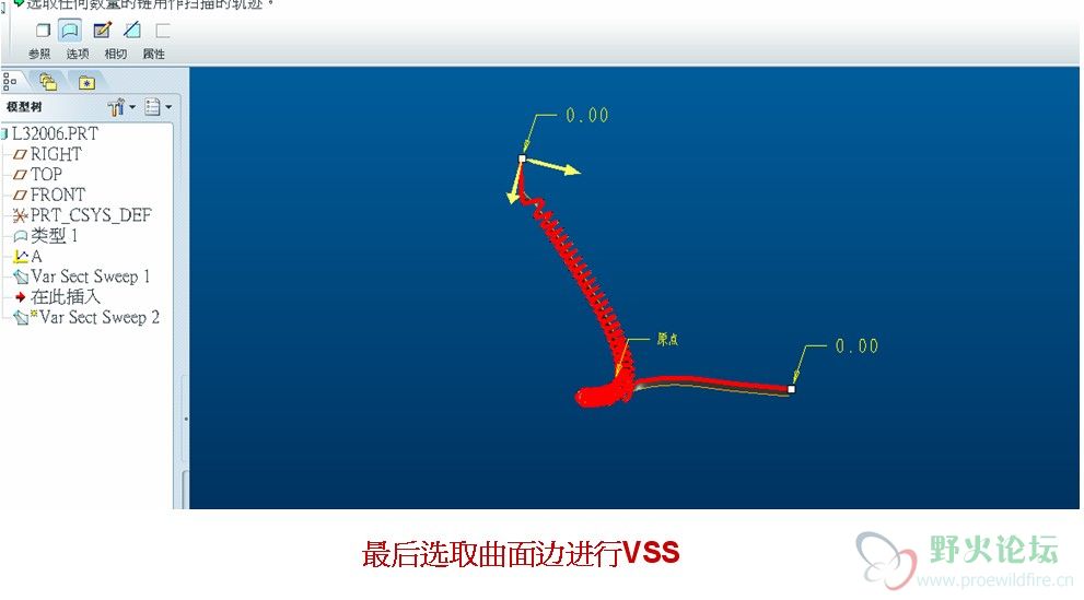

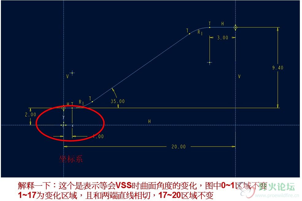

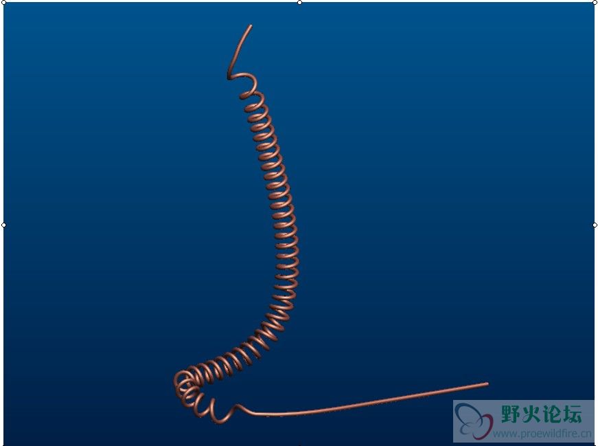

[原创] 电话线的简单绘制讲解
645
891
发表于 2013-9-23 09:07 | 显示全部楼层 |阅读模式
PART是5.0的版本
12.prt.1.zip
132.2 KB, 下载次数: 94
