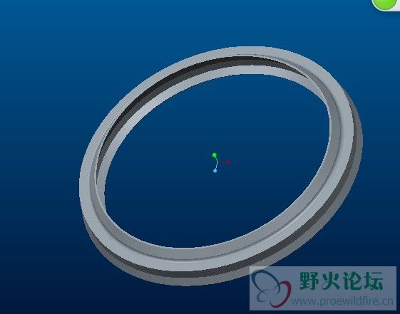

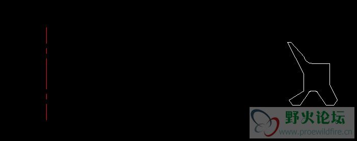

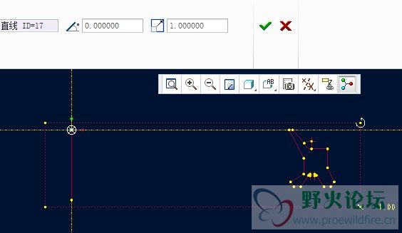

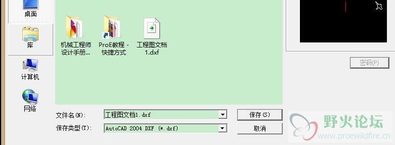

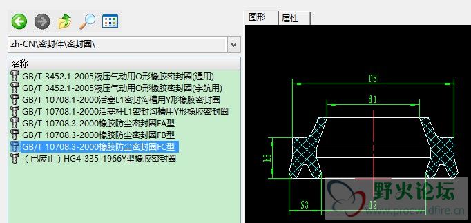

今天跟大家分享一下如何利用caxa的零件库建立creo标注件库,上次看来一个帖子是利用天河cad零件库建立族表,深受教导。我发现利用caxa也可提取族表的尺寸数据,直接框选复制就OK了,如果大家需要,我可以再做个教程来。
言归正传,首先打开我们需要的零件,这里我选用防尘密封圈FC型,选用d100的尺寸。然后编辑打断,得到我们需要旋转的截面。将其保存为2004.dxf格式。打开creo建立旋转特征,进入草绘,选择文件-获取数据,导入保存的dxf文件,将其1比1放好,中心线放到旋转轴上,删去原来的中心线,就ok了

直接导入图形,是比PCCAD的画快,不知道族表数据是来自哪里

没有族表数据…………
