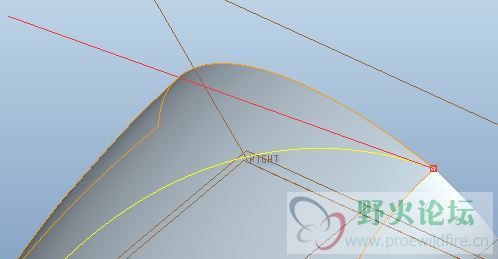

本人菜鸟一枚,刚开始学ProE不久,现在遇到一个问题,求各位大侠赐教。
画这里的瓶子时
http://wenku.baidu.com/view/211ac23a580216fc700afd99.html
曲线与曲面约束为曲面曲率连续,弄了很久也没有找到。请问各位该如何画呢?

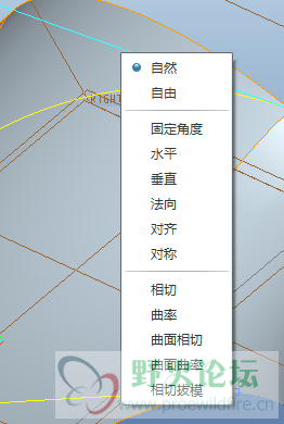

先左键点击曲线的端点,会出现一条红色的相切线,然后右键点击这条切线,会弹出约束选项,来约束这曲线。
