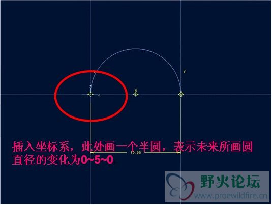

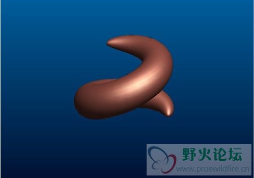

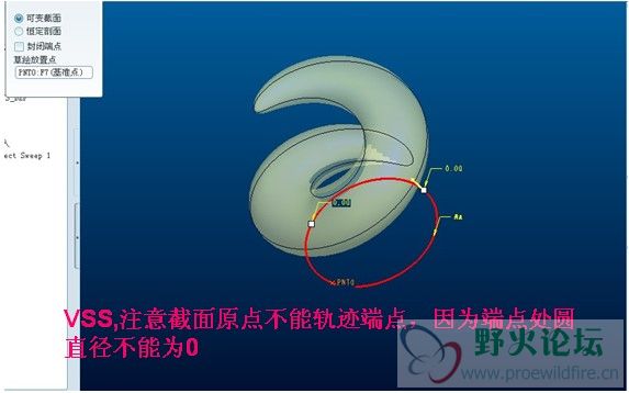

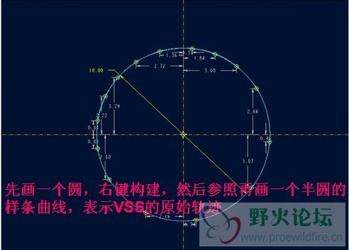

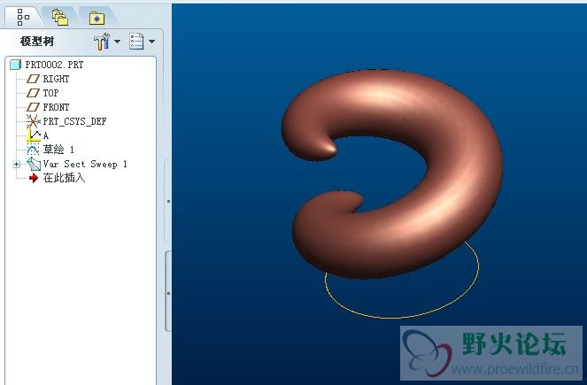

[原创] VSS+图形的应用
645
891
发表于 2013-9-22 21:29 | 显示全部楼层 |阅读模式

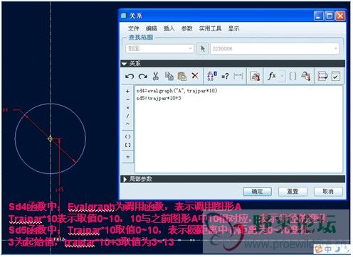

关系式;Sd4=evalgraph("A",trajpar*10)
              Sd5=trajpar*10+3
1288
47504
发表于 2013-9-22 23:25 | 显示全部楼层
图截的有些小了,关键的关系式看不清楚

发表于 2024-3-30 03:24 | 显示全部楼层
才想到原来图形控制控制的是截面,不是轨迹
