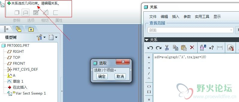

岳危 发表于 2013-10-16 12:48
截图详细说明下问题
就是这一步,我按照图片上的关系,始终无法定义,最后我 在sd3=evalgraph(“A”,trajpar*10)+0.01  定义成功了

 楼主| 发表于 2013-10-16 15:28 | 显示全部楼层
乱求整的野火 发表于 2013-10-16 14:30
就是这一步,我按照图片上的关系,始终无法定义,最后我 在sd3=evalgraph(“A”,trajpar*10)+0.01  定 ...
把草绘原点设置在非两端的任意位置即可,那个0.01就可以去掉了

发表于 2013-10-16 15:34 | 显示全部楼层
还是不行,老是提示“关系违反几何约束。请编辑关系。”

发表于 2013-10-16 15:36 | 显示全部楼层
上传一个你做的prt看看

发表于 2013-10-18 19:22 | 显示全部楼层
截面圆的直径是  sd4 , 关系式里写的是 sd3 !
