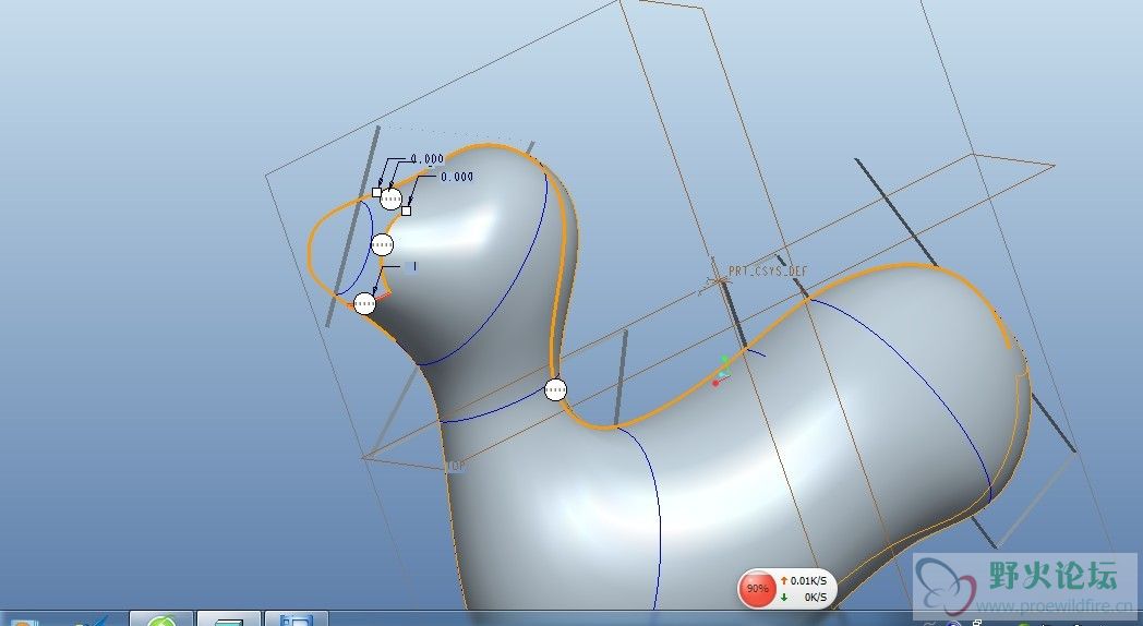

初学Proe ,参照书籍边界混合失败,不知原因在哪,求助,谢谢大家了。
梅花鹿头部前半部分的边界混合,如下:

把线复制 合并成一段 就可以了
pro 5.0 M090 附件  把箭头向下拉
