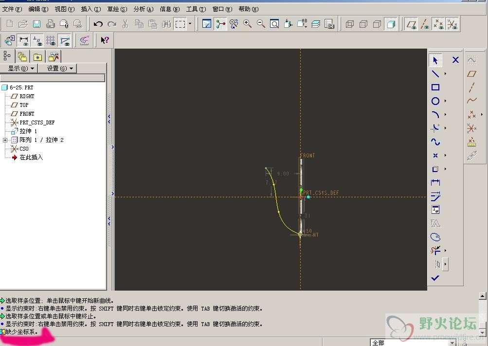

我先用拉伸工具画了一块填充阵列网状孔材料,准备用 "插入"-- "高级"--"环形折弯"将它折弯成环形,可当我进行侧面平面绘制时却提示缺少"坐标系"

发表于 2008-9-16 19:55 | 显示全部楼层
是不是你少选坐标系,重新选择坐标系试试。

发表于 2008-9-16 20:03 | 显示全部楼层
应插入坐标系。草绘-坐标系,或点击按钮。

发表于 2008-9-16 20:07 | 显示全部楼层
添加一个坐标系/

 楼主| 发表于 2008-9-17 09:15 | 显示全部楼层
谢谢各位
谢谢各位朋友了 ,有人教就是好,以后还请各位高手多多关照

发表于 2008-9-25 14:08 | 显示全部楼层
你再添一个坐标系看看

发表于 2009-1-15 09:31 | 显示全部楼层
插入草绘坐标系就行了。试试看啦!
