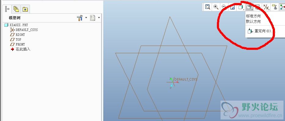

如图所示,creo2.0里面新建的个窗口,为啥基准没有显示呢,是不是什么地方没设置,请各位大哥们指教,谢谢!

系统模板本身就带的,要么你没从模板开始创建零件,要么你的模板坏了,你可以重定向,自己创建视图

我之前一直都是这样做的,只是最近不知道什么原因这个没了,我还以为是设置的不对呢

你可以打开一个以前的文件,删除所有后来建的特征,另存为模版

我重新做了个模板,谢谢
