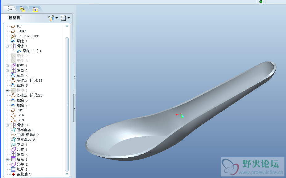

做一个勺子曲面练习,合并了的相切曲面不能加厚,请老师们指点怎么处理才能加厚,谢谢。

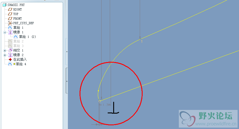

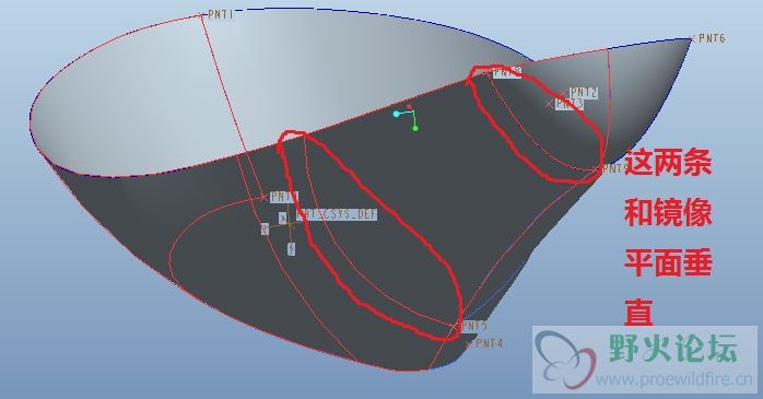

草绘4中的两条线要约束垂直。
做曲面加厚,垂直是最重要的一个约束。

应该是面没有做好的缘故吧,中间那条可以不垂直的。那五边面最好不要用边界直接得到,这样效果不是很好,我也做了个,你可以看看。
