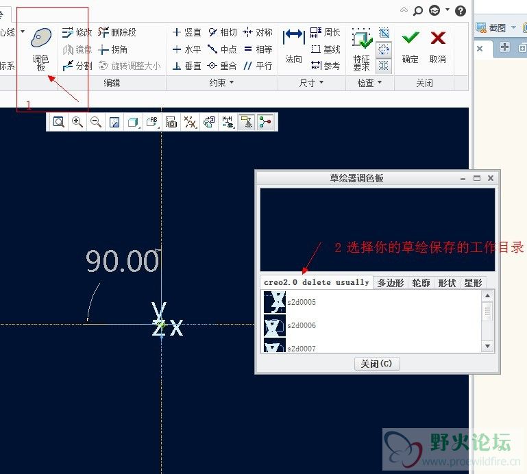

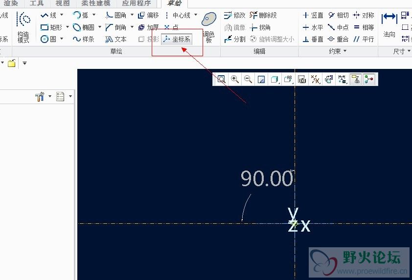

第二步 点击调色板,选择你保存在工作目录下面的 草绘文件

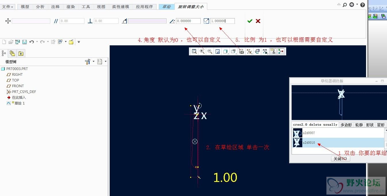

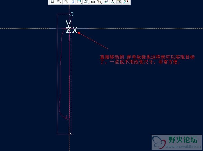

第5步  直接移动到之前 第一步 做的参考坐标系上面,这样就完成了 。
第六步
可以完全使用CAD图纸 导入,然后利用proe/CREO  所特有的功能,来进行 快速的草绘 ,生成实体。 这是其它软件所没有的。  :lol
