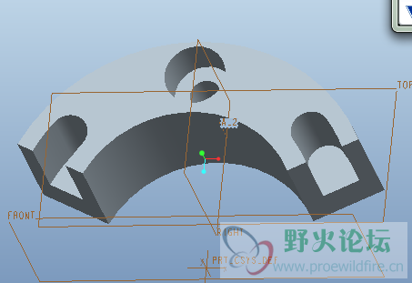

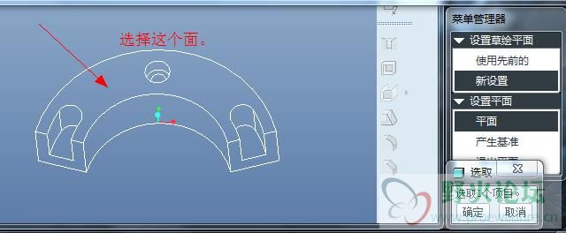

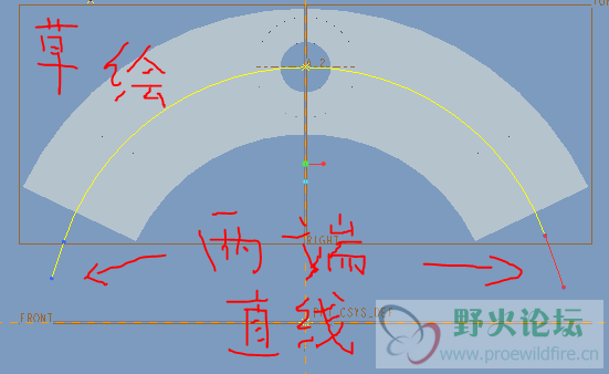

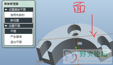

发表于 2013-10-7 23:12 | 显示全部楼层
我也用2d截面做了一个
大致模型
大致模型

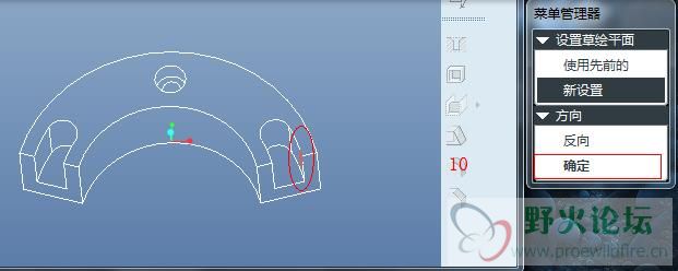

建截面
建截面

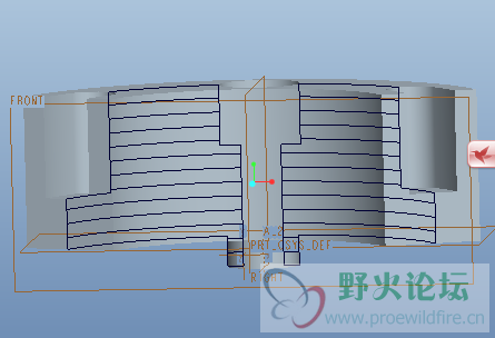

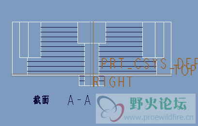

剖面线有些问题
剖面线有些问题
剖面线的问题我解决不了
剖面线的问题我解决不了

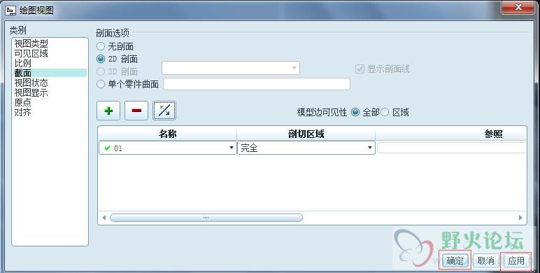

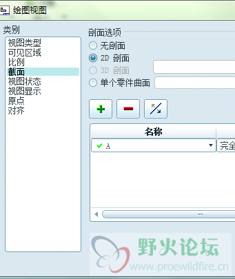

发表于 2013-10-17 22:01 | 显示全部楼层
2楼是直接剖的不对的,这个是展平的有区别的.
工程图下,选择剖的那个视图,属性---截面---找到 剖切区域---点下 选择 全部展开
不过我想请教下 这个弧面是怎么剖切的?

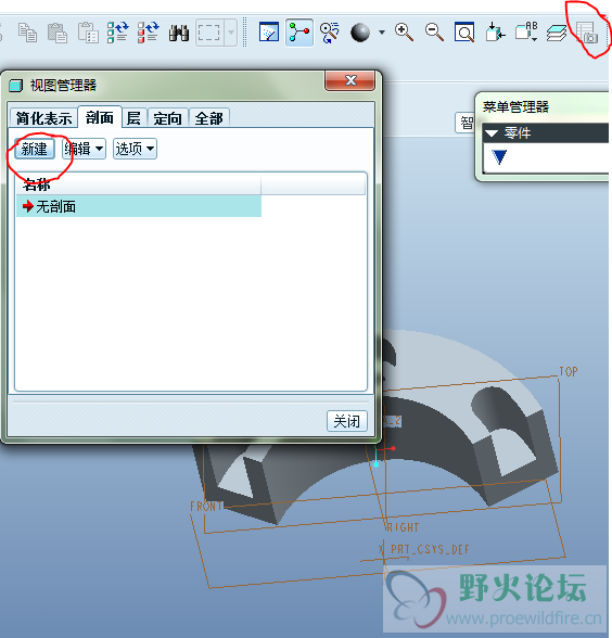

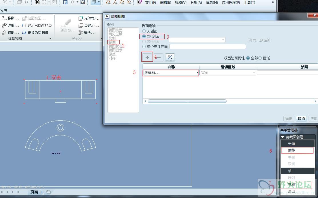

发表于 2013-10-22 15:56 | 显示全部楼层
视图管理器-----新建剖面------选择偏移------完成---------选择一个你要剖的平面,绘制一个剖面线-------OK
