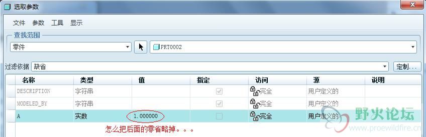

如题,如下图。

配置选项以下项随你改,想要几位就几位

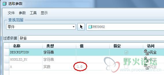

param_dec_places  的值改为0就好了,如果是1.那就是下图。
