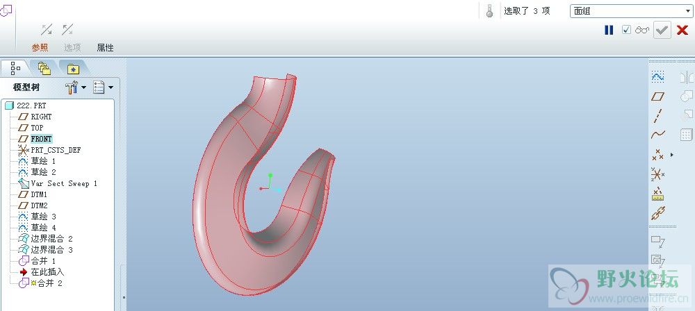

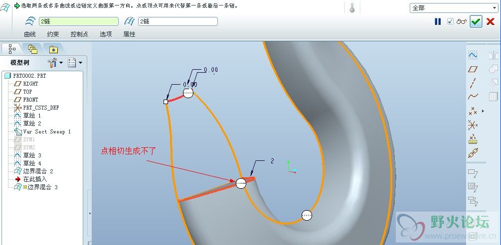

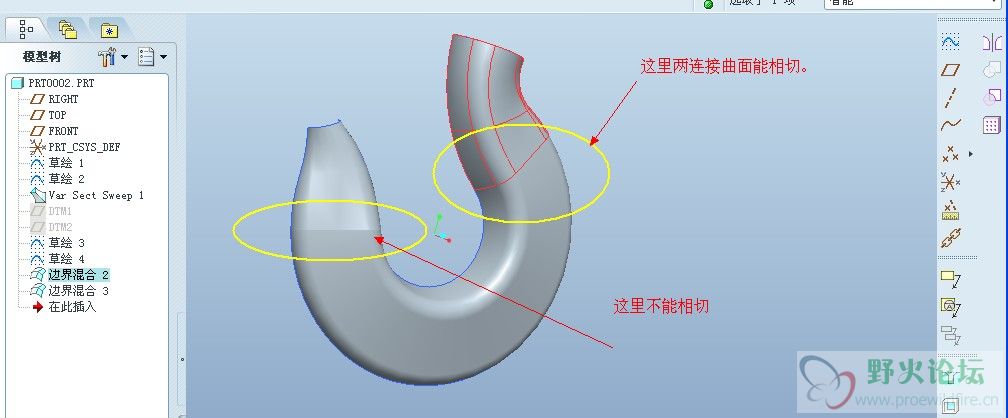

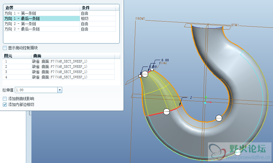

画一个吊钩曲面,同样的画法,有两曲面能相切,另两曲面不能相切,请老师帮忙指点,谢谢。

把前面的可变截面扫描编辑定义,改成扫描为曲面,就可以了。 合并曲面,实体化可以放到后面处理。
