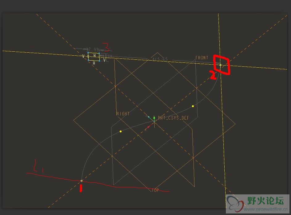

建好的模型鼠标滚动一下就消失了是怎么回事?动一下鼠标就从画面消失了

发表于 2013-9-17 21:40 | 显示全部楼层
转到屏幕外边去了,看看你的旋转中心是不是离模型较远

发表于 2013-9-17 22:29 | 显示全部楼层
估计是你的模型小,鼠标滑轮过于灵敏,一下子就缩的你看不见了而已,不会消失的

 楼主| 发表于 2013-9-18 00:16 | 显示全部楼层
不是的。我做的那个模型破面了是不是因为模型出错的问题导致转动鼠标就消失了,我只是轻轻动了下
 楼主| 发表于 2013-9-18 00:30 | 显示全部楼层

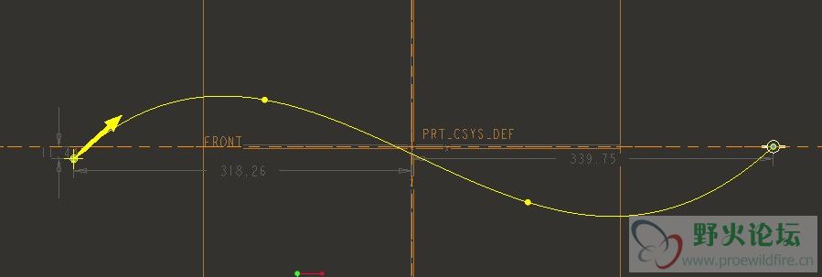

WBKXNUWN`18{Q]~KJM(EX`R.jpg `KUO[UJ3GT~4YPR7A8]QT.jpg PCP`_X}FG%IXL2N0Z_10MTP.jpg 我想画个截面,在点2位置画能得到正确的模型,在点1处画它会画到3的位置那,得出错误模型,然后转动鼠标就消失了。我想问是不是这个命令的截面一定画准画在端点所在的平面里。如果在点1处怎么画截面,是要重新在点1定个基准面吗?
