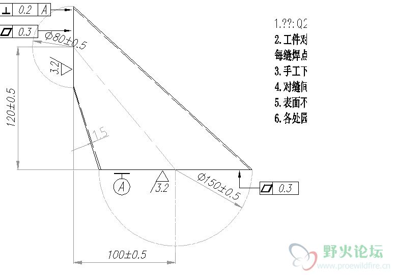

1.jpg 各位大侠:
    异径90°换向连接管怎么画啊?

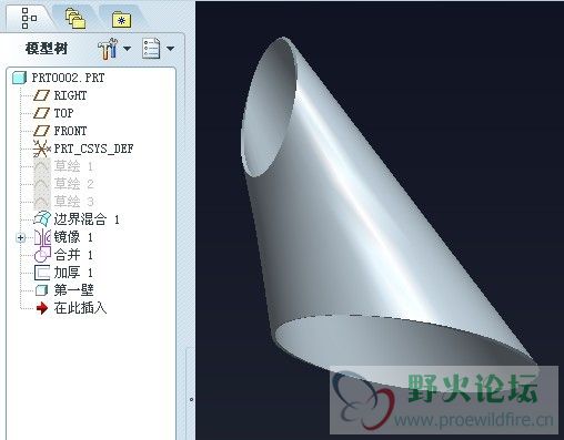

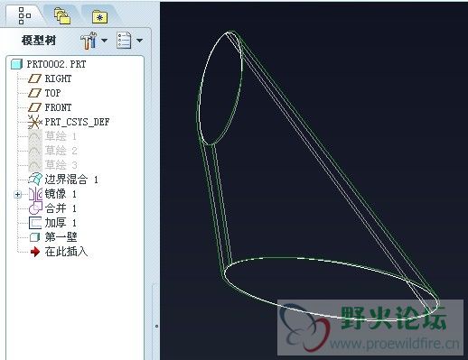

发表于 2013-9-17 12:11 | 显示全部楼层
本办法画的
hello.prt.rar (129.79 KB, 下载次数: 17)

 楼主| 发表于 2013-9-17 12:25 | 显示全部楼层
甚是感谢!好像展不开啊!
50
 楼主| 发表于 2013-9-17 12:26 | 显示全部楼层
很感谢!但是好像展不开啊!
