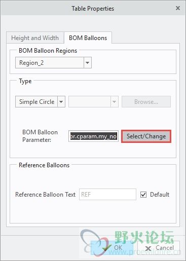

[原创] 一种BOM球标排序的方法(勉强算方便)

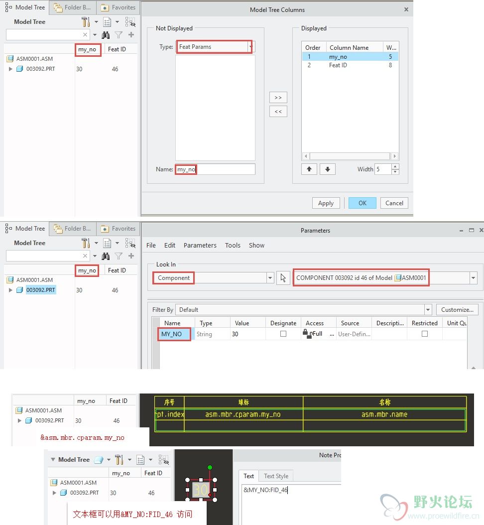

标准件的问题可以解决,这个方法结合"装配体的特征参数"非常好用。
有一种参数叫 "装配体的特征参数",这种参数属于装配体,并不属于下面的子零件,和标准件无关。楼主的方法结合"装配体的特征参数"很完美!!
详见下面截图
装配体的特征参数Feat Params
装配体的特征参数Feat Params

结合装配体的特征参数Feat Params
