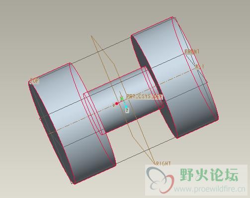

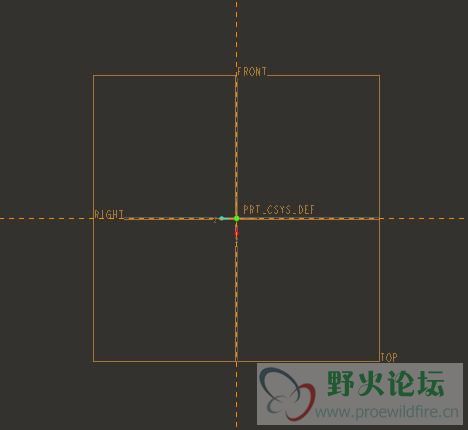

我用的是PROE4.0,在草绘时习惯了点鼠标中键来平移图形,可在画立体图的草绘时也老是点鼠标中键,结果把那个平面旋转了一下,我就不知如何再次摆成123.jig那样了,只好重画。请问该怎么弄才能横平竖直的摆放?还有就是画好了个立体图,如234.jpg,怎样才能让它横平竖直的显示?谢谢指点!!!

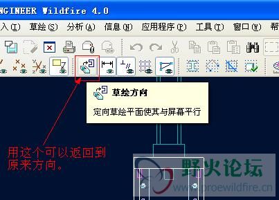

草绘:
实体视图放置:

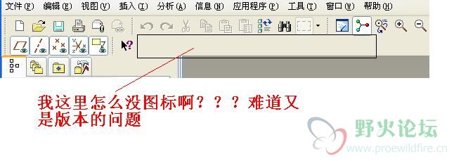

谢谢 jmtsqwq啊!!我立体摆放解决了,可平面摆放有问题:我这PROE没这图标。我是新手,麻烦大家了。

那些图标只是在草绘的界面中才有的

我是PROE4.0的,草绘里也没那图标。

可自定义,自己添加
