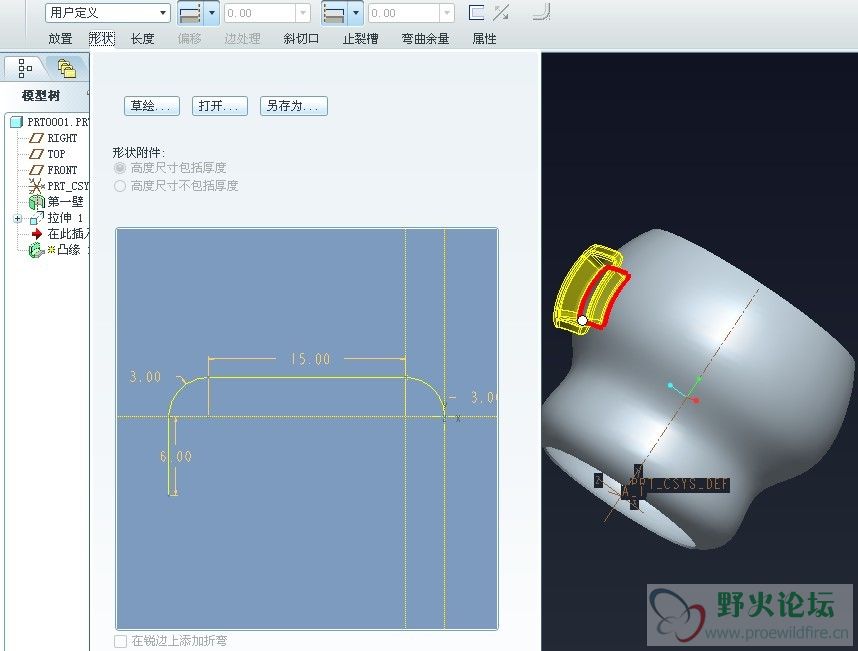

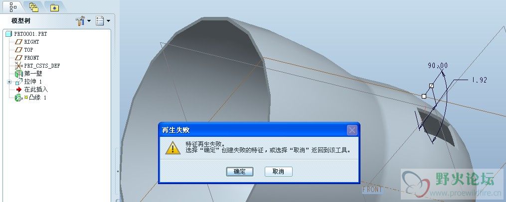

我用PRO5.0,不能在旋转壁切口处创建法兰壁,求指导。
还有,5.0没有SMT命令了吗?

应该是可以的呀
1、注意拉伸草绘时把四角倒下圆
2、凸缘的形状要符合钣金的要求

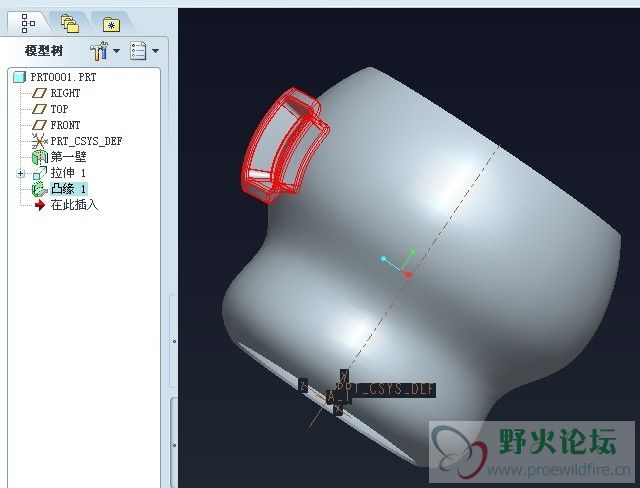

谢谢楼上老师的解答。
原来这个特征要自己草绘,而且草绘起点处要加上圆角才能通过。
