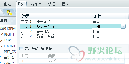

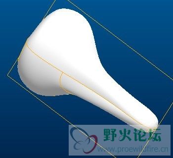

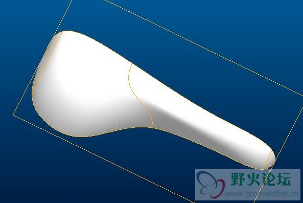

现有的几根线怎么调镜像后连接处达到顺滑,,,关闭上传附件普通上传

中间贯穿的那条链设置约束 垂直  参照选镜像的平面
