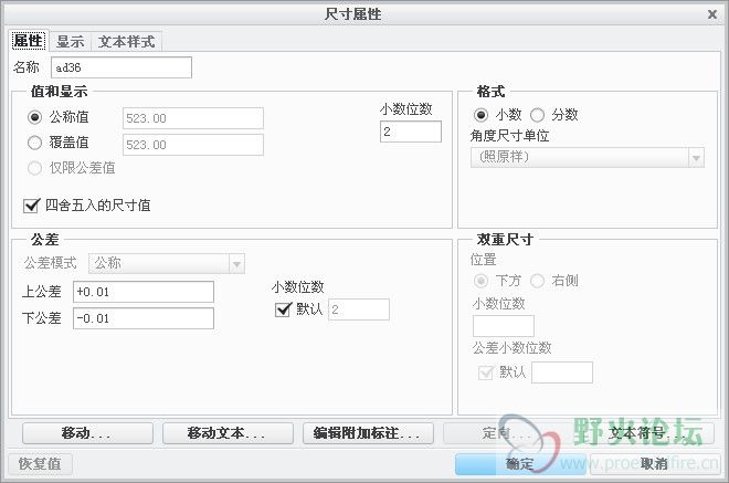

发表于 2013-9-14 19:54 | 显示全部楼层 |阅读模式
新手求助,我的公差选项怎么是灰色没法修改!求大神指

发表于 2013-9-14 21:33 | 显示全部楼层
      不知道你的是哪个版本。
      假如是Pro/E 5.0 ,它的公差的设置步骤可以是 :
1,config pro 中设置:
      左输入:tol_display 回车,右选 yes .
2,工程图配置文件 *dtl 中设置:
      在工程图模式中、点右键、绘图选项,然后在打开的对话框中作以下操作:
      左输入:tol_mode 回车,右选 nominal。
      看看,“ 对头 ” 吗 ?
回复 2 0
62
78
 楼主| 发表于 2013-9-14 21:56 | 显示全部楼层
大神正解,现在可以了,谢谢!
