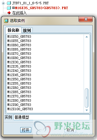

本人下载网上的标准件,采用Search.pro文件做搜索路径来调用标准件,然后选择族表中的零件,但是装配完毕后再打开,提示检索不到零件,求问是什么问题。
再次检索零件,发现族标中缺少了一部分,如图所示
804
873
发表于 2013-9-14 18:41 | 显示全部楼层
没办法,.ASM 链接出现问题了或者标准间里边的这个零件不见了,我经常有个习惯,就是将所需要的国标件先备份到这个项目保存目录里边,这样肯定没问题。
别捣蛋了!
1288
47504
发表于 2013-9-15 20:22 | 显示全部楼层
打开族表零件,然后点文件,实例操作,更新索引试一下,然后再打开你的组件
