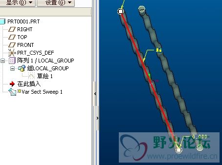

我看不明白这是怎么弄出来的,关系式:sd4=sin(trajpar*360*10)*zf
sd3 = r,这二园草绘怎么画?只能扫描一根,边上一根不能可变,怎么也扫描不出、请高手指教一下,谢谢
这个关系式中,sd4的值可能为零,在有些绘图过程中,是不允许其值为零的。
你在sd4=sin(trajpar*360*10)*zf +任意小的值,使该值不为零。
不一定是这个样子,我用的关系式不是很多,见笑/
