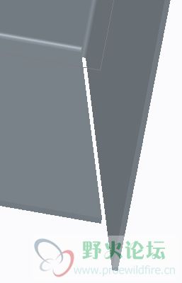

各位好  ,先后做的两个钣金壁,中间有条缝,怎么把补上缝把它们连接来?
谢谢。

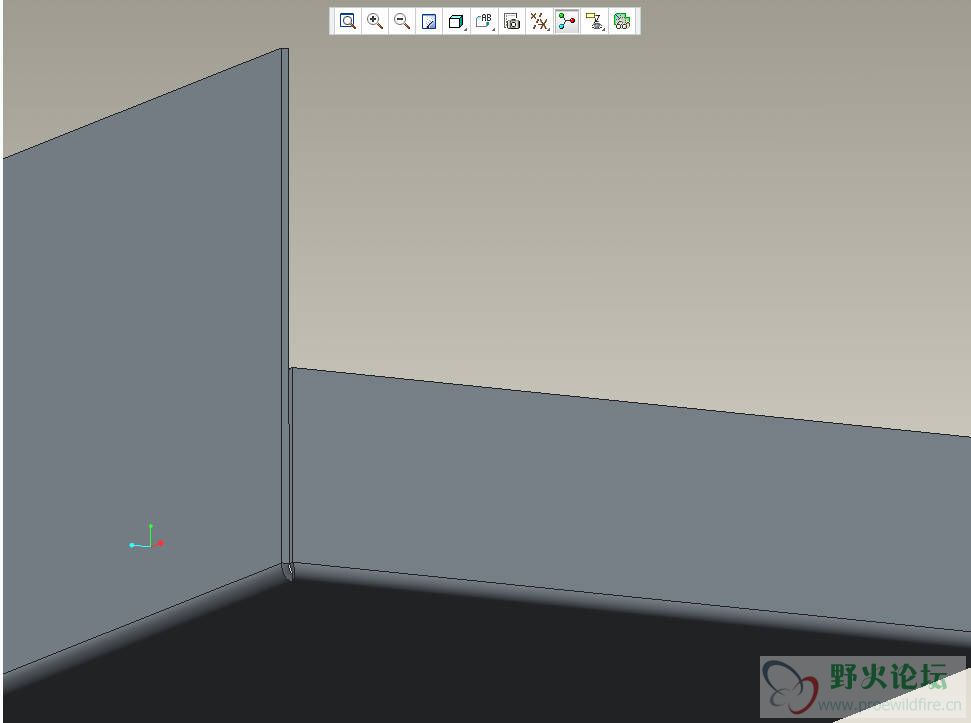

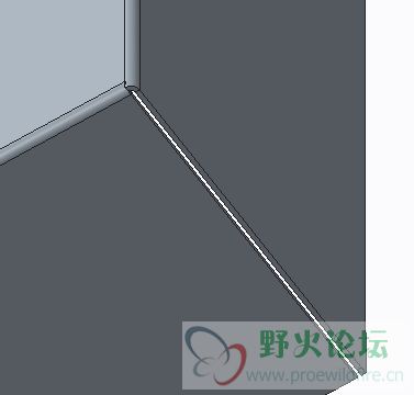

 楼主| 发表于 2013-9-16 10:37 | 显示全部楼层
再加个图片

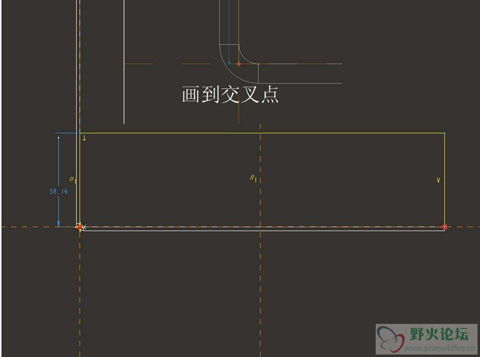

发表于 2013-9-19 20:28 | 显示全部楼层
自定义 平整钣金壁 ,画图时画到交叉点位置
