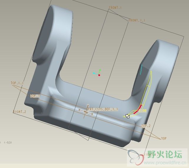

我在很多次做倒圆角时,都是失败。前后顺序换着也不行,可变也不行,改大改小都不行,是怎么回事?这个只是代表,,还有很多零件都是这样的!各位前辈你们都有什么高招呀?

最好传个CAD图上来给你做做啊!

我觉得你 还是在倒圆角的顺序上面有问题,然后PROE5.0 容易倒角失败。 CREO 好像好一些的。

一般圆角都最后在一起倒!!尤其是这种渐消的过度圆角

倒角的顺序不一样。可以试着换一下先后顺序!

建议你将它变成可变倒角命令,就会可以的。Creo 好很多!

最好用曲面造型,单个进行倒圆角后进行合并,如倒圆角失败可返回单个特性修改。复杂零件尽量不用实体造型

用片体就好了。先复制加拷贝+拉伸去实体=成功
