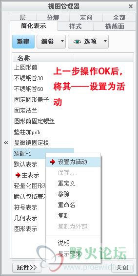

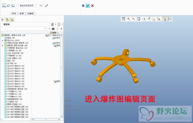

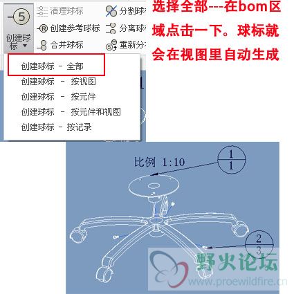

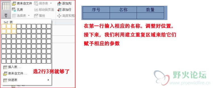

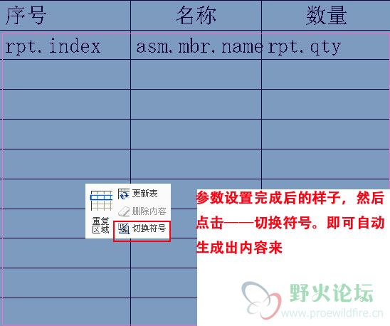

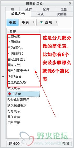

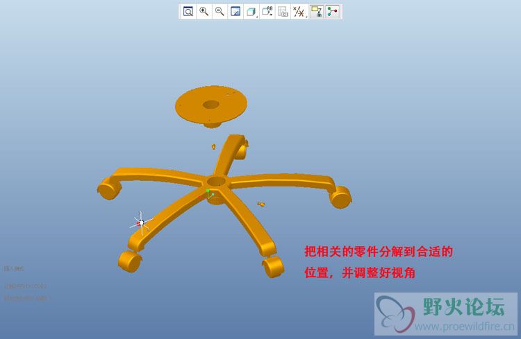

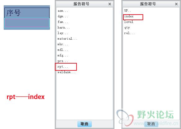

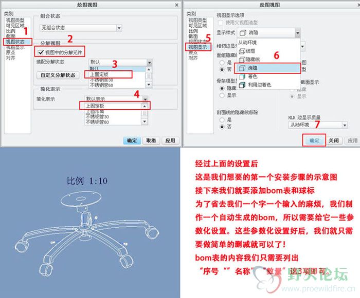

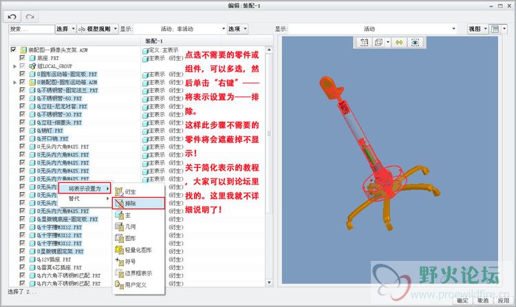

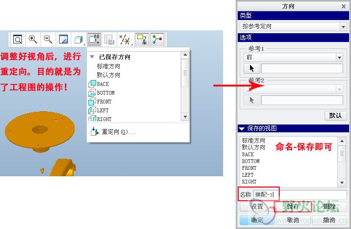

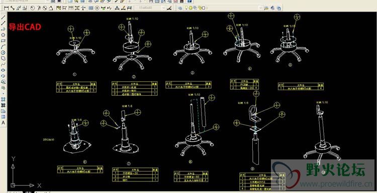

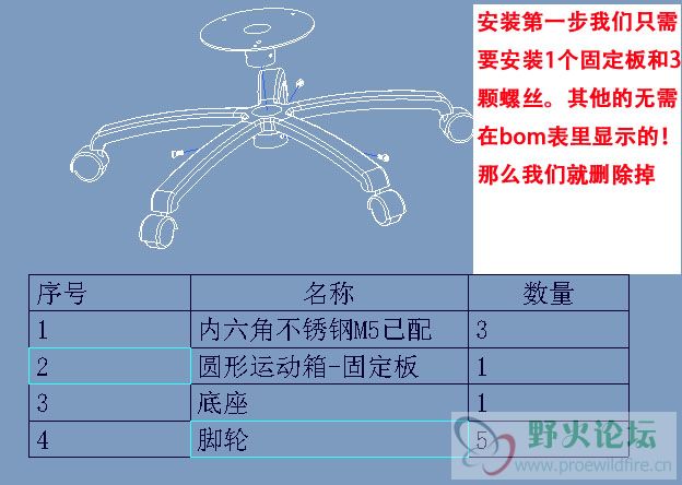

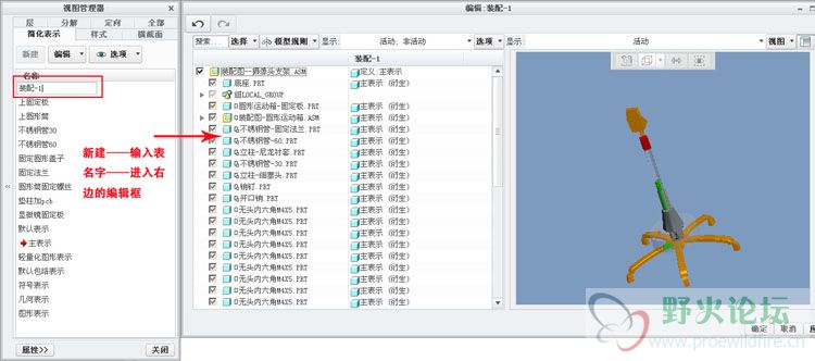

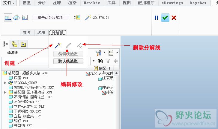

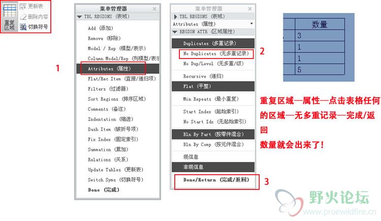

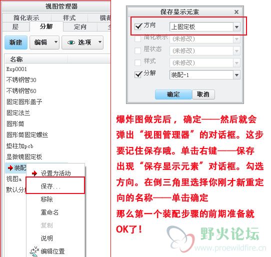

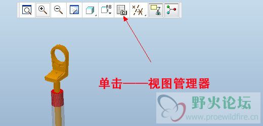

经常来论坛溜达学习,发现没有关于做装配说明书的教程帖子。正好最近小弟有个产品需要做个简单的装配说明书,特意将制作方法整理一下与大家分享一下。希望能够对大家的工作有所帮助!
在做装配说明书之前,要想好分几个部分来做。每个部分需要装配那些东西。要合理的来分配,这样图示表达比较清楚,操作起来比较得心应手!不至于在命名上太混乱!
那么开始来做准备的工作了!这里需要用到《简化表示》这个命令了。
