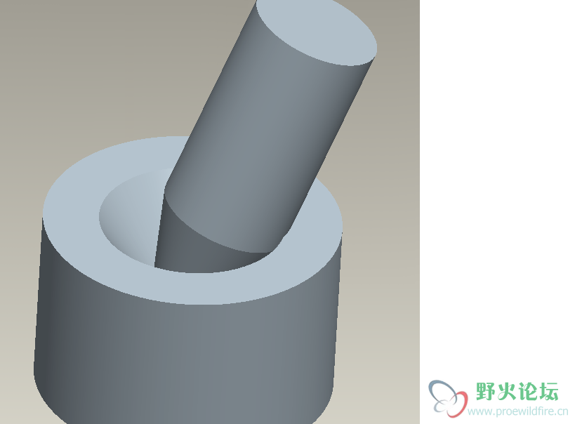

各位高手,请问可以使用什么连接方法可以让上面的圆柱可以在下面的凹槽进行旋转运动,最大摆角为21度,最好类似于球头可以在球碗里面进行一定角度的旋转运动。谢谢,用曹连接的话,上面的圆柱始终在摆角的极限位置。

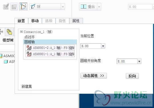

就用球连接,把圆锥角度限制到你想要的范围就可以了

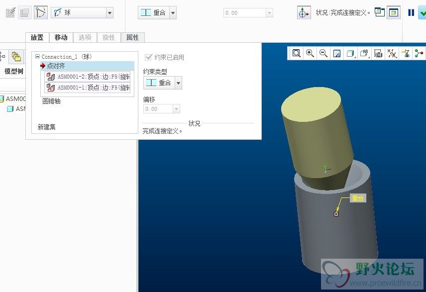

球连接是点连接,实际左右前后倾斜旋转时并不是一个点连接.
球连接时当上面杆有摆动时会产生干涉的.
