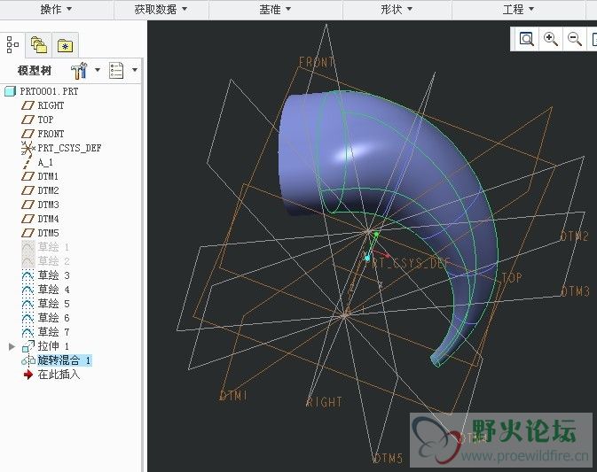

Pro E 里的"旋转混合" 与 Creo 2.0 里"模型——形状" 下的“旋转混合”操作基本相同.
一般来说,需要注意以下几点:
1、各截面共享同一旋转轴;
2、各截面共同一坐标系;
3、分开的截面的夹角小于 180度;
4、截面数可以任意个;
5、旋转混合时和一般混合一样,需要个截面的起始点相同,以避免混合时的扭曲。
旋转混合.prt.rar (132.18 KB, 下载次数: 6)        文件版本Creo 2.0 (M060)
