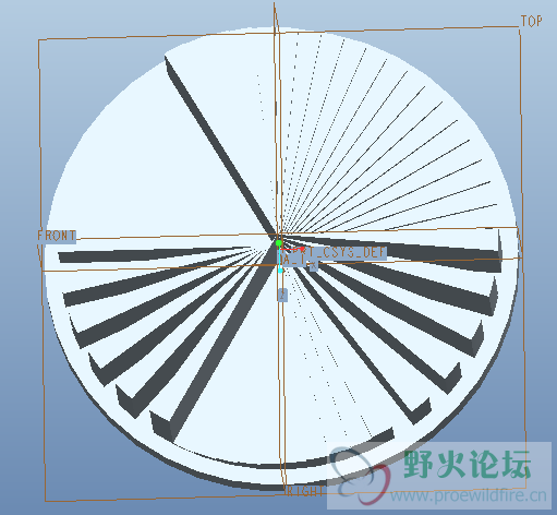

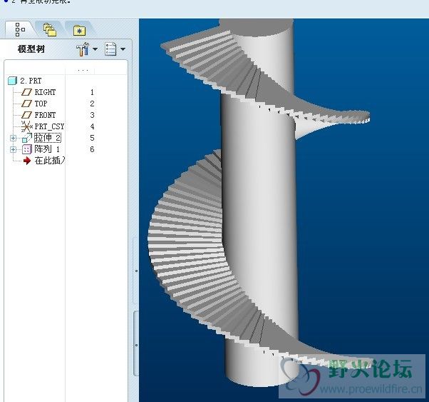

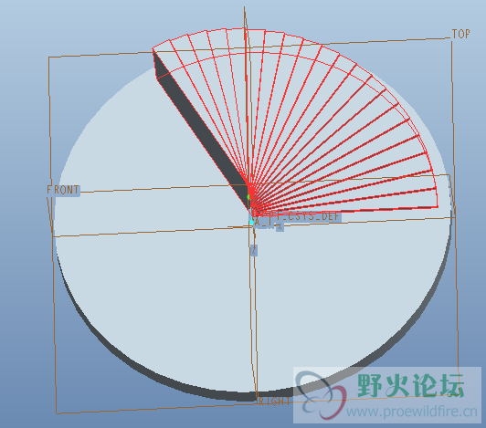

用ProE想画一个旋转阶梯行的结构,如图首先画了一个120度的旋转阶梯,这时没有问题(有的是轴向阵列)
但是当我想把这个阶梯再沿y轴旋转复制3个时就出现了问题,如下图
有一部分丢失了,提示是:
警告:设计意图不明确。使用"信息"/"几何检查"菜单获得细节。
PLATE 再生已完成,并带有非典型的特征或元件状态: 失败: 10。
求各位大神指导一下,感激不尽!

发表于 2013-9-11 14:43 | 显示全部楼层
是不是阵列到第三个120的时候和第一个120相交了。

 楼主| 发表于 2013-9-11 16:55 | 显示全部楼层
不会啊,都是120度为什么会有相交?

发表于 2013-9-11 21:26 | 显示全部楼层
应该是角度标注时的参照有问题,最好不要用默认的参照,要自已寻建一个参照用来标角度尺寸。

发表于 2013-9-12 11:47 | 显示全部楼层
在整列中同时选择一个角度和高度 就可以了

发表于 2013-9-12 14:59 | 显示全部楼层
用尺寸陈列
