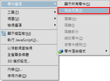

這指令在哪 找不到  能幫說明在哪裡設定
pdf  還是 pro-e  程式裡面
719
848
发表于 2013-9-20 17:22 | 显示全部楼层
樓上的,在PDF 打開3D零件後,按啟用再按右鍵滑鼠就能找著了!
