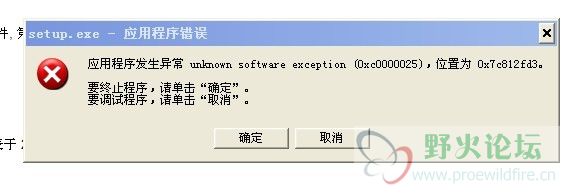

发表于 2013-9-11 08:55 | 显示全部楼层 |阅读模式
提示见附件,请问这是神马问题,如何解决。
谢谢了!!!

发表于 2013-9-11 10:00 | 显示全部楼层
现在没有遇见过,以前安装其它软件的时候碰到过,对应方法比较笨,重新安装系统

发表于 2013-9-11 11:59 | 显示全部楼层
      大抵是操作系统不支持。
      此状况多出现于 “ 简化版 ” 操作系统 ,例如 :“ X X 花园 ”、Ghost 等等一类的 Windows 阉割版本。假如不幸言中,那麽,惟一的解决办法就是重装完整的操作系统。
 楼主| 发表于 2013-9-11 17:20 | 显示全部楼层
太感谢了,,有时间重装系统看看。。。

发表于 2013-9-12 17:17 | 显示全部楼层
伪君子的掘墓人 发表于 2013-9-11 11:59
大抵是操作系统能不支持。
      此状况多出现于 “ 简化版 ” 操作系统 ,例如 :“ X X 花园  ...
会不会是硬件问题或者编译软件没安装完整呢(如.NET,C++等)?

发表于 2013-9-12 20:54 | 显示全部楼层
      如果操作系统是“ X X 花园 ”、Ghost 等等一类的 Windows 阉割版本,必定导致 Pro/E 不能正常工作 !
 楼主| 发表于 2013-9-24 14:37 | 显示全部楼层
伪君子的掘墓人 发表于 2013-9-12 20:54
如果操作系统是“ X X 花园 ”、Ghost 等等一类的 Windows 阉割版本,必定导致 Pro/E 不能正常 ...
确实是你说的 萝卜家里 GHost 系统。。。
